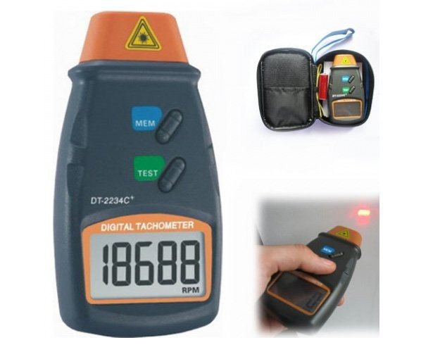

Cześć, robiłeś jakieś pomiary prędkości obrotowej w funkcji nastawy CU? Możesz je przytoczyć? Rozkręciłem kilka swoich aut i rzeczywiście nowsze mają inny dekoder. Czy problem dotyczy wszystkich aut 132 z nowym dekoderem, czy tylko niektórych? Czy to jest awaria/błąd niektórych partii/egzemplarzy czy raczej źle zaprojektowany dekoder? Sorki za tyle pytań, ale skoro już wałkowałeś temat to pomyślałem, że skorzystam zamiast szukać. Pzdr!

Re: Samochody Carrera produkowane w 2019 roku
Pomiary robiłem czymś takim.
