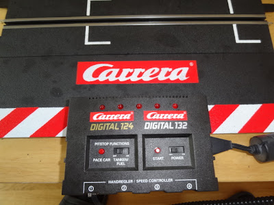

Najprostszym sposobem jest szlifowanie opon na wcześniej przygotowanej szynie podłączonej do Black Boxu (przy Carrera Digital 132 i 124) lub szyny zasilającej (przy carrera Go). takie przygotowanie jest trywialne. Potrzebna nam będzie taka szyna, dwa rodzaje papieru ściernego (najlepiej 180 i 800-1200 ziarnistości).
Wycinamy papier ścierny i przyczepiamy do szyny za pomocą zwykłych klipów biurowych do nabycia w każdym sklepie papierniczym.
Teraz wystarczy zaprogramować samochodzik (dwa razy kliknięcie przycisku zwrotnicy, postawienie i dwa razy kliknięcie przycisku zwrotnicy) i można szlifować opony. Należy pamiętać, aby nie robić tego przy zbyt dużej prędkości obrotowej silnika. Opony wówczas zaczynają się za bardzo grzać i się nadtapiają przez co tracą swoje właściwości.
Najpierw szlifujemy na papierze około 180 ziarnistości, później doszlifujemy na papierze ok 1000 ziarnistości.
