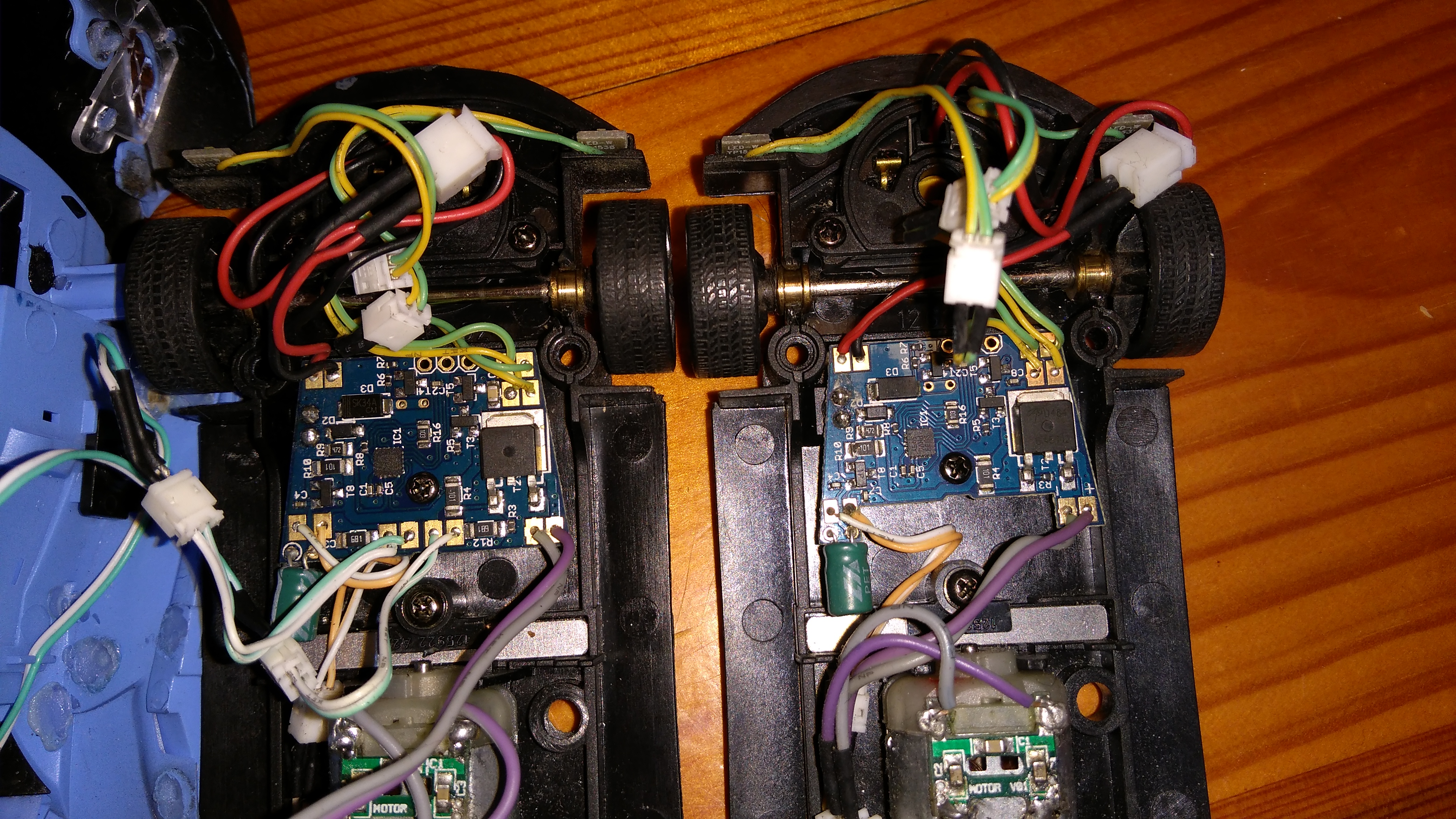

A jeszcze jedno: posiadasz może taki samochód?? Jestem bardzo ciekawy jak połączona jest płytka elektroniczna ze wszystkimi światłami w aucie. Możesz rozkręcić auto i zrobić zdjęcie??
Re: CARRERA samochód policyjny
Proszę , obok wersja bez.
Dzięki. Teraz wszystko jasne.
Niestety trza zdobyć chip z samochodu policyjnego no i pozbyć się jeszcze mrugania.
Ja bym powiedział że to niemal te same płytki z kilkoma rezystorami wiecej dodanymi na dole, każdy chip Carrery pewnie by to obsłużył , jedynie na etapie produkcji PCB zdejmowana jest jego funkcjonalność. Zauważ że działanie samego oświetlenia nie zmienia się i nadal wciskanie przycisku zapała je i gasi a reszta działa również identycznie z tym że zawsze jeden krok do tyłu. Jeszcze sprawdzę bo pisałem z pamięci o działaniu oświetlenia i ewentualnie poprawię kolejność oraz zrobię zdjęcie tego PCB w lepszym oświetleniu oraz od spodu, może to ułatwi tobie zrobienie kroku dalej i samemu przerobisz standardową płytkę w policyjną.
Obawiam się że nie o kilka rezystorów chodzi. Płytka policyjna jest większa a więc ma dodatkowe ścieżki na których to zamontowane są te dodatkowe części. Normalna płytka ma większe wycięcie wiec i ścieżki są wycięte. Kurwa że nie jestem elektronikiem.
Płytki pod światła chciałbym sam wytrawić ale nie umiem.
Muszę posiedzieć nad problemem. Najgorsze że te płytki są pod SMD i dodatkowo nie są jednostronne. Domowe metody nie uradzą tematu.
