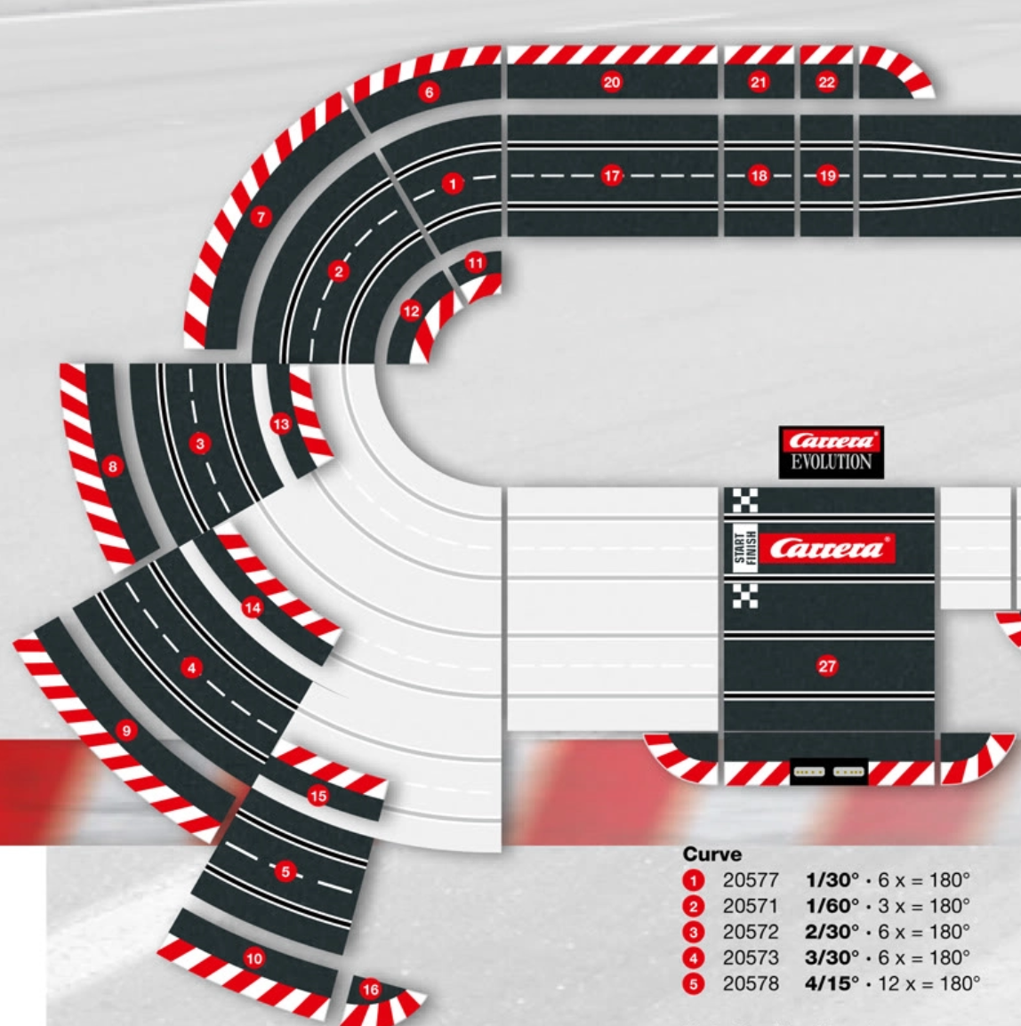

Mam takie pytanie co to oznacza, że zakręt jest 2/30 3/90 4/45 itd. ?
Czy dobrze rozumiem że pierwsza liczba znacz ilość elementów a druga kąt ? Czyli 2/30 -> dwa takie elementy dadzą zakręt o kacie 30o ?

to oznaczenia zakrętów Carrera. Omówmy na przykładzie 124/132.
Pierwsza liczba to promień zakrętu. Przyjmuje wartości 1, 2, 3, 4 - większa liczba oznacza łagodniejszy zakręt. Zakręty o kolejnych promieniach ułożone obok siebie idealnie przylegają.
Druga to kąt o jaki zakręt skręca tor. Przyjmuje wartości: 15, 30, 60 - i są to po prostu stopnie kąta.
W rzeczywistości występują tylko: 1/30, 1/60, 2/30, 3/30, 4/15
Rysunek lepszy niż opis
Piszemy o rozszerzaniu bo w 99% zestawów 124 i 132 występują tylko zakręty 1/60, więc jeśli ktoś chce mieć inne zakręty musi kupić je oddzielnie. Nie znam się na "go!", ale jest analogicznie.

Dzięki za wyjaśnienie
faktycznie obrazkowo dużo lepiej.
Przeczesując forum znalazłem gdzieś link do strony, gdzie jest link do strony, a tam jest katalog
osobiście uważam, że to powinno to być kompedium widzy co z czym można łączyć.

- Carrera_Katalog_2018_final_gesamt_Low_ES.pdf
- Strona katalogu z oznaczeniamia zakrętów
