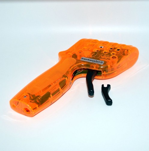

Ano myślę. Główny powód to to, że ten kontroler ma 48 stopni prędkości a nie 12. Ciekaw jestem po prostu jego precyzji. Dam znać jak dotrze.

kontrolery tego typu sa bardziej precyzyjne od kciukowych , Cały świat jezdzi na kontrolerach na palec wskazujący lub na caląrękę
tylko Carrera twardo trzyma sie kciuka, takie kontrolery bardzo dobrze sprawdzają sie na dlugodystansowych wyscigach
Pamietam jak iłem rekord świata kciuk mi drętwiał już po kilku godzinach

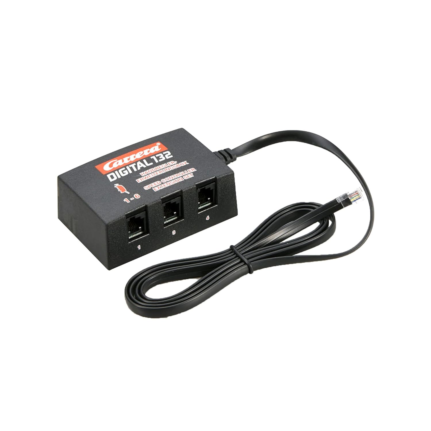

A ja mam takie pytanie do szanownych kolegów. Jak podpiąć sześć kontrolerów przewodowych skoro w control unit są cztery gniazdka? potrzebny jakiś dodatkowy moduł jest, czy jakiś rozdzielacz się stosuje?
Re: Kontrolery FS Speedflow
Tak
Potrzebujesz Carrera Digital 132 Speed Controller Extender
nr fabryczny => 30348
=> coś takiego
=> coś takiego
W analogu były by precyzyjniejsze ale dla digitala nie ma to różnicy. Protokół Carrera digital przewiduje tylko 15 prędkości więc pod tym względem 48 pozycyjna drabinka rezystorów nie jest mniej lub bardziej precyzyjna od analogowego potencjometru który zmienia wartość w sposób płynny. Natomiast istotną kwestią jest tutaj spust, zwłaszcza w długiej wersji, który ułatwia precyzyjną powtarzalność nastaw, tj. łatwiej jest ustawić taką samą prędkość za każdym razem kiedy wchodzi się w dany zakręt.MarekW pisze:Ano myślę. Główny powód to to, że ten kontroler ma 48 stopni prędkości a nie 12. Ciekaw jestem po prostu jego precyzji. Dam znać jak dotrze.
