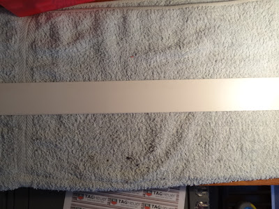

Materiał, który wybrałem do zrobienia band to PVC. Najlepiej o grubości 1mm i wysokości 5cm (może być też 6cm jeśli jeździmy w skali 1:24). Próbowałem również grubszego m materiału, ale 1mm okazał się najlepszy. PVC powinno być twarde. Miękkie jest również ok ale wtedy o grubości 2mm.
Pasma PVC kupiłem o długości 1,75 m więc nie trzeba ich za bardzo sztukować.

Jak to teraz przyczepić do torów?
Otóż jest bardzo fajny patent na to. Bardzo dobrze sprawdzają się spinki do papieru np. UNI Mitsubishi.
Przypinamy to od spodu i całość wygląda tak:
