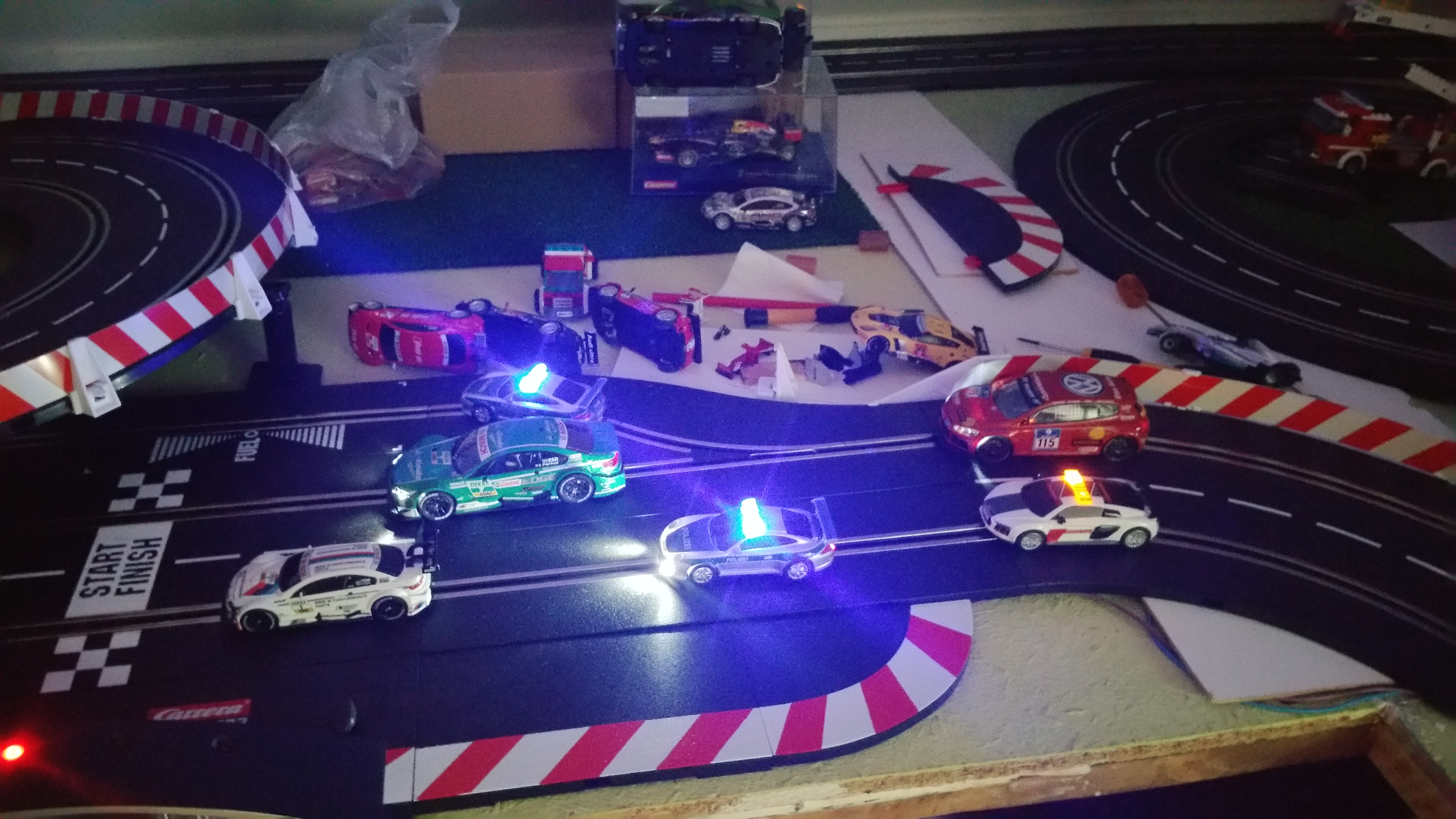

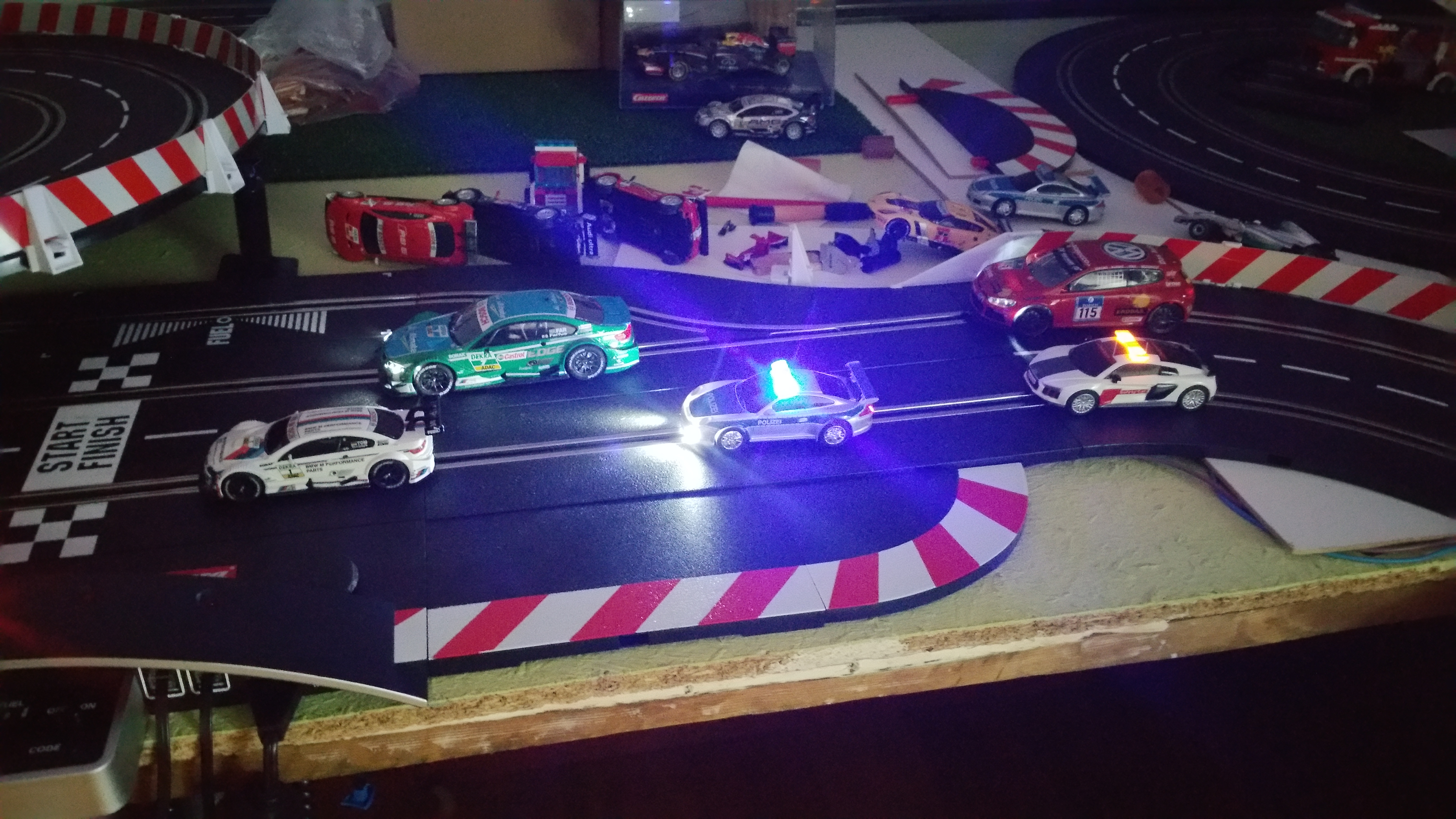

Re: Carrera Digital 143 Dodatkowe opcje
Troszkę kombinowania
Bez przeróbek też da rade
Niech zdięcie mówi samo za siebie
TM
TM
