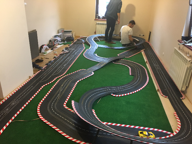

Re: Carrera 1:24 (6x3m)

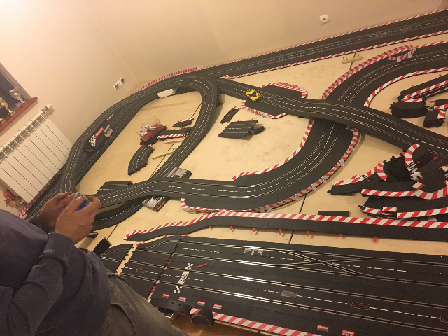

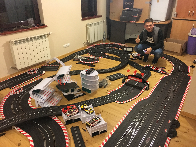

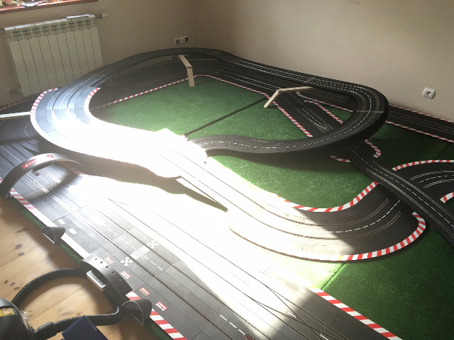

Na tą chwilę po upgrade toru wygląda to tak.
Tor jest szybki. Są dwa miejsca gdzie trzeba bardziej zwolnić ale jazda jest przednia.

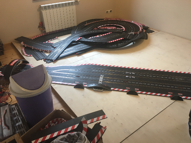

Teraz zakupujemy pod tor płyty aby był mobilny i pokażemy jaki mamy pomysł na przewożenie w przyczepce.
Tor finalnie będzie miał 3x7m.

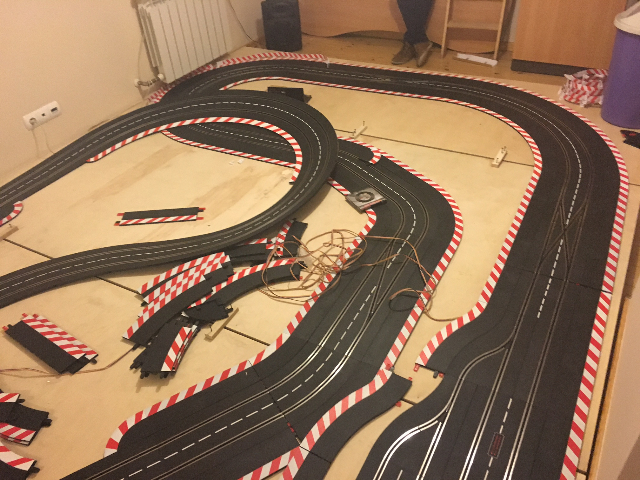

DEVIL-CARS.pl pisze:Na tą chwilę po upgrade toru wygląda to tak.
Super!!! Wygląda bardzo okazale.
Jeśli jeszcze chcesz coś zmieniać to może przemyśl układ pit stopu z dwóch równoległych stanowisk do tankowania na stanowiska w jednej linii. Popatrz na moim torze. Myślę, że takie rozwiązanie jest bardziej naturalne, szczególnie że masz zwrotnicę krzyżową w pit stopie.
Świetnie, że zdecydowałeś się na pobocza bo zabawa bez magnesów w skali 1:24 będzie świetna!
Będzie piękny tor wyścigowy
Masz racje Petrus. Faktycznie tak PitStop ustawię.
W następnym tygodniu musimy wszystko szybko zrobić ponieważ już mamy zamówienie na tor jako dodatek do imprezy. Także wyślę Wam zdjęcia i oczywiście czekam na Wasze cenne uwagi

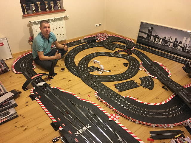

A na tą chwilę pokazuje Wam nasz wczorajszy event.

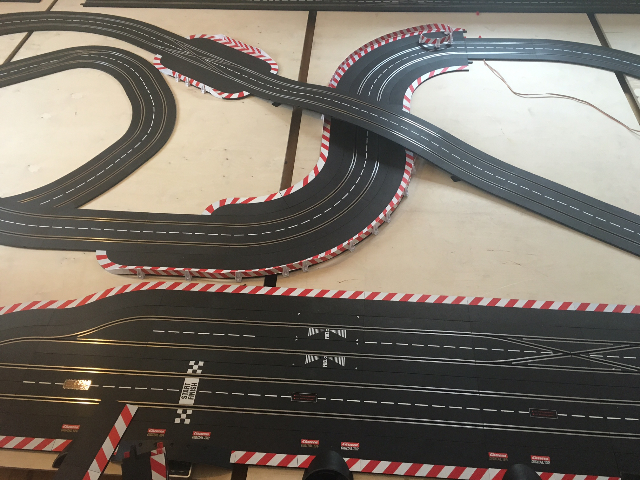

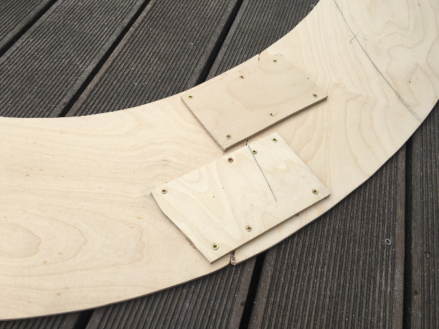

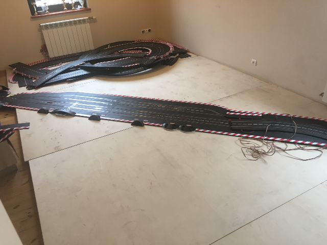

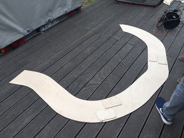

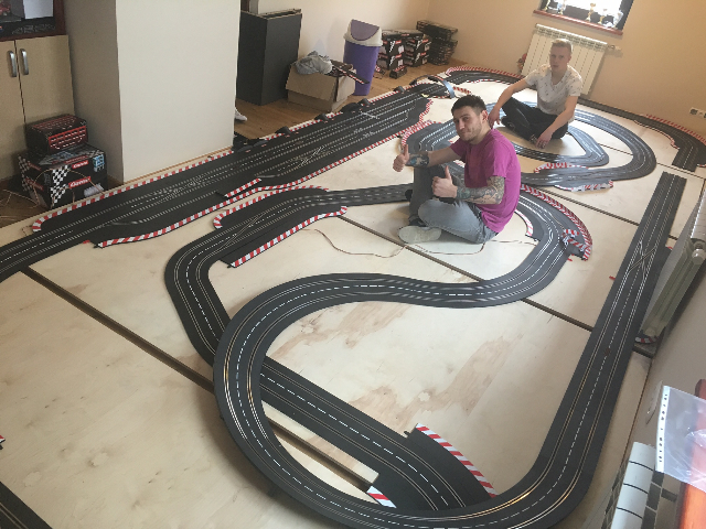

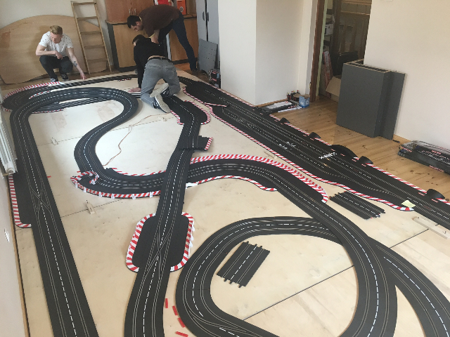

Podkład z płyt.
7x3m już mega problemów sprawia
Jednak realizowanie tak dużych wymiarów jako mobilne jest nie łatwym wyzwaniem - ale poradzimy
Nieźle to wygląda.
Mam pytanie jak dużym transportem będziecie to przewozić, pytam bo można całą konstrukcję stołu podzielić na moduły, które łatwo będzie przewozić z imprezy na imprezę.
Na każdym module montujesz szyny na stałe poprzez przykręcenie ich na specjalnych złączkach . Po przyjechaniu na miejsce imprezy ustawiasz nogi czy cokolwiek inne służącego za wsparcie dla modułów, łączysz je używając np klamer i masz gotowy tor bez każdorazowego układania pojedynczych szyn.
Całe okablowanie również mocujesz do modułów, gdzie potrzeba dodajesz specjalne złącza i sprawa elektrowni (ilości kabli) również rozwiązana.
Taka organizacja powinna znacząco skrócić czas budowy i demontażu całego toru.

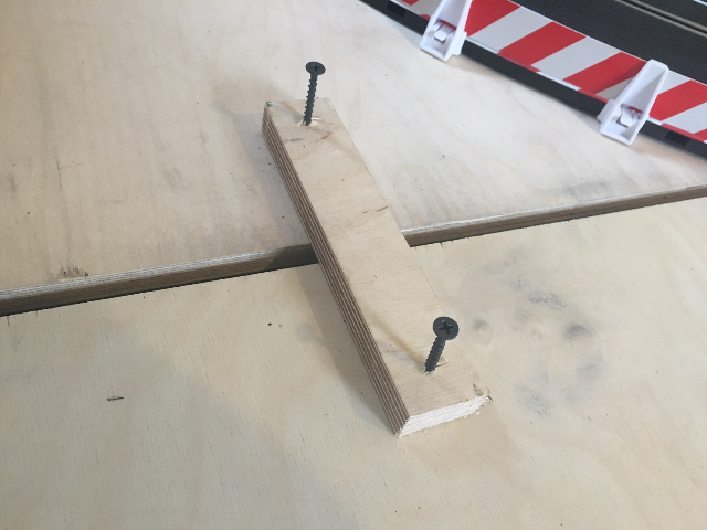

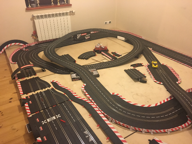

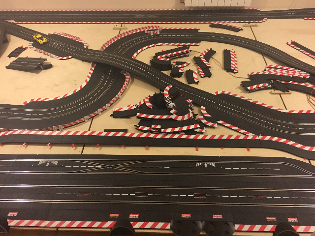

Dokładnie tak mamy zrobić.
Już w tej chwili są 5 modułów (4...3x1,5m oraz 1...3x1m).
Wszystko będzie przewożone w przyczepce w orientacji pionowej. Pomiędzy płytami sekcje torów oraz mosty będą rozmontowane i przewożone oddzielnie.
Przewidujemy czas na rozstawienie toru max 1 godzina.
Poniżej reszta zdjęć z działań.

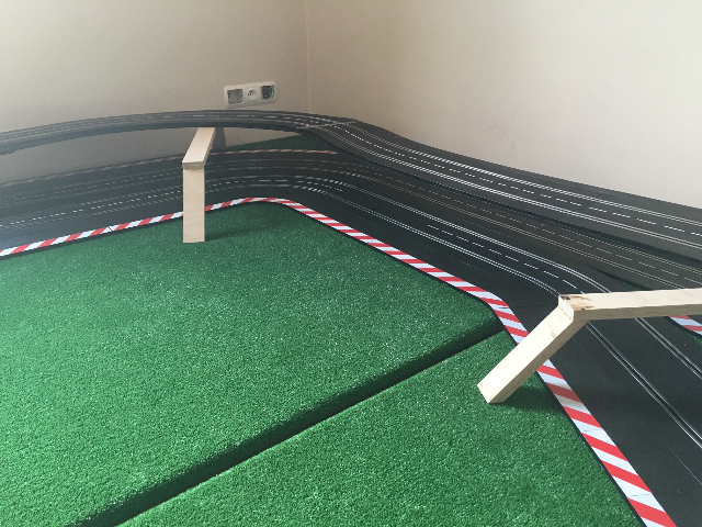

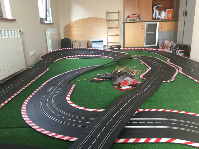

Coraz lepiej to wygląda!

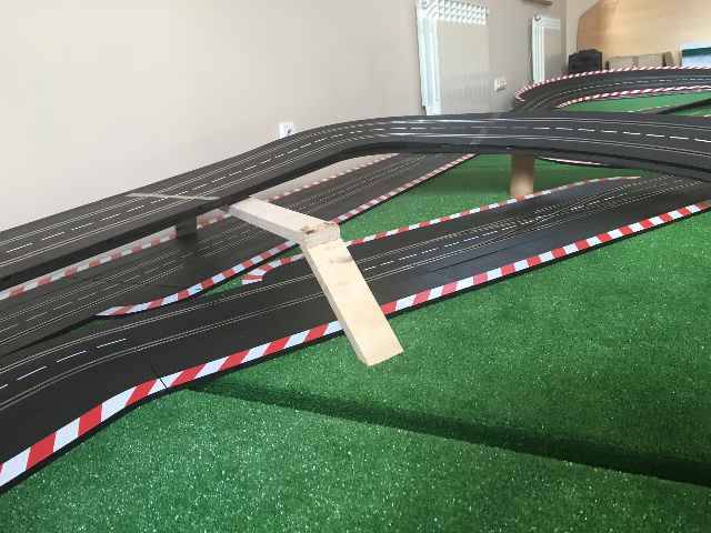

Pamiętajcie wszędzie o poboczach! Jeździcie w skali 124 czy 132? 124 is the best
Zastanawiam się nad tym zakrętem pochyłym. Czy to nie będzie problem dla 124?
Jeździmy w skali 124. Tor przetestowany i wszystko śmiga jak należy.
Tor i tak zawsze będzie na ziemi rozstawiamy a nie na "koziołkach" ponieważ ma wymiar 3x7m. Słabo z dojściem.
Chyba, że będzie dookoła można przejść więc "chwytak" powinien wystarczyć.

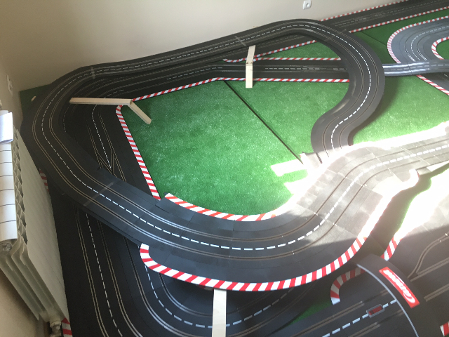

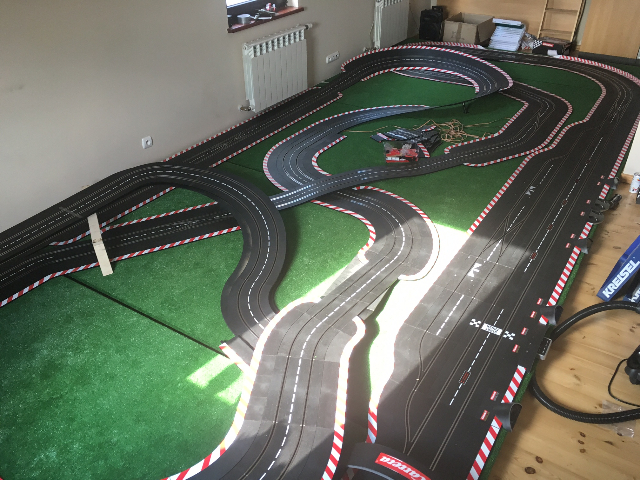

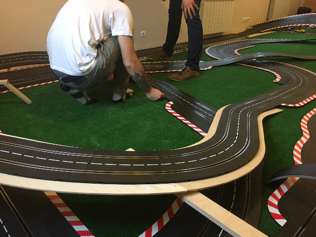

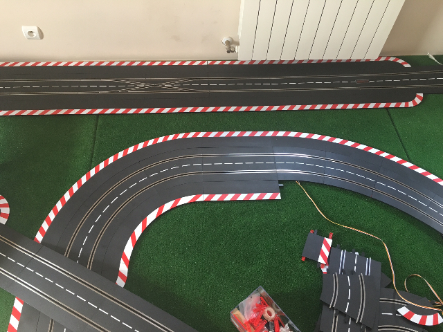

Zdjęcia z ostatnich przymiarek - trochę tor zmodyfikowany (wiadukt).
Także zostało malowanie podpórek i można na event lecieć.

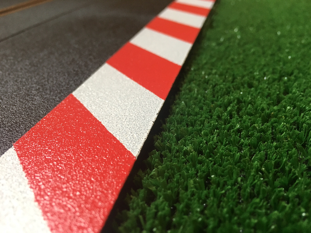

Każdą płytę obiliśmy trawą, także płyty łączymy ze sobą na podłodze i podzielony tor na sekcje (ok 7-8) przewozimy razem z płytami.
Złożenie po ułożeniu płyt to kwestia ok 20 min. Na całość wraz z budynkami, latarniami itp czas jaki chcemy ustawić nie przekroczy 60 minut.
