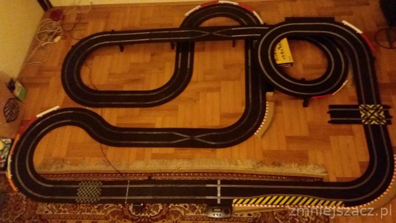

Witam ponownie
Poniżej prezentuje Moje "dziecko". Tor jest jeszcze w fazie rozbudowy (dokupione trochę prostych i zakrętów - czekam na dostarczenie), jakie jest wasze zdanie coś pozmieniać i o co ewentualnie rozbudować?
Poprawione
Poprawione
Re: SCX / SCALEXTRIC
Niestety nie widać obrazka.djzurek pisze:Witam ponownie
[img]<a%20href=https://zapodaj.net/0fa664b1e09cd.jpg.h ... (1).jpg</a>[/img]

Zbuduj diaramę wokół toru))djzurek pisze:Witam ponownie
Poprawione
Piękne!!!!
