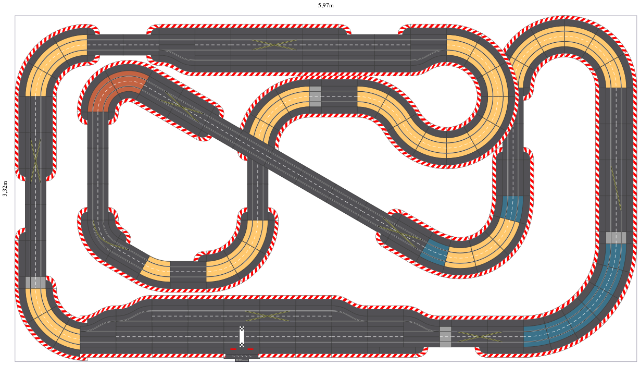

Proszę bardzo, na szybko zaprojektowałem Ci tor w Słomczynie, bez straty czasu na fajerwerki typu zwrotnice.
Długość 24,5 metra.
Długość 24,5 metra.
No i proszę :D .
Problem oryginalnych torów jest taki, że są one zazwyczaj "puste" w środku i nie można optymalnie wykorzystać dostępnego miejsca. Ale wygląda całkiem ciekawie.

DEVIL-CARS.pl pisze:Panowie proszę zerknijcie na mój nowy projekcik.
Proszę o komentarze:
http://www.softyroyal.de/?t=6dbf9f6f
Nie wiem czy w prawym dolnym rogu jest okej zjazd i 4 szyny tuż przed wjazdem na PIT STOP.
Prawa strona jest już naprawdę "za gruba" :lol: . To już bardziej mi się podobał twój tor z godziny 21:08 o którym pisałem, że robisz postępy. Generalnie takie rozszerzenie toru na 4 pasy nie do końca się sprawdza. Fajnie jest zrobić długi wjazd do pitstopu i tankowanie na dwóch pasach ze skrzyżowaniem (tak jak ja mam na torze ;) ).
Jak już zaprojektujesz według ciebie optymalną trasę to ją zbuduj i sprawdź "jeżdżalność".

Hejka po krótkiej przerwie.
Oblukajcie poniższe wypociny:

widzę że kurczowo trzymasz się zakrętów pod kątem 90 stopni.
Wg mnie jazda będzie monotonna (ale to tylko moje zdanie).
Wydłuż dolny pit stop, lub zrób pit stop na górze, a dolną prostą ustaw jako czteropasmową z krzyżówkami.
Start do wyścigu będzie ciekawy, długa prosta i dochamowanie przed zakrętem.

W linku jest inny projekt niż w załączniku. Który projekt jest właściwy?

Faktycznie źle plik podlinkowało. Poprawię.
Jeśli chodzi o dolny PitStop to jak mam go wydłużyć skoro mam już zakręty po lewej i prawej strony, ale ok, coś pokombinuje.

Poprawka - ale lekka :)
prawidłowy link:
http://www.softyroyal.de/?t=2ba9a094
Wydłużony PitStop. Z góry rozjazd na prostej też zdjąłem.
Nie mam pomysłu na wyprofilowanie zakrętów na tym projekcie co mam.
Re: Carrera 1:24 (6x3m)
znalazłem w sieci taki projekt
http://www.softyroyal.de/?t=508ad1d4
Ma piękne zakręty. Może coś z niego wykombinujesz?

Chyba już przy tym zostanę, już się zmęczyłem :) hahaha
http://www.softyroyal.de/?t=60782fa3
Także teraz kupno 4 płyt wodoodpornych i mocowanie wszystkiego.
Zdjęcia będę wysyłał.

No fajnie, że przystępujesz już do budowy i testowania toru. Nie można też w nieskończoność projektować :D .
Jestem ciekaw jak się jeździ na tej trasie. Czekamy na relację i zdjęcia.
