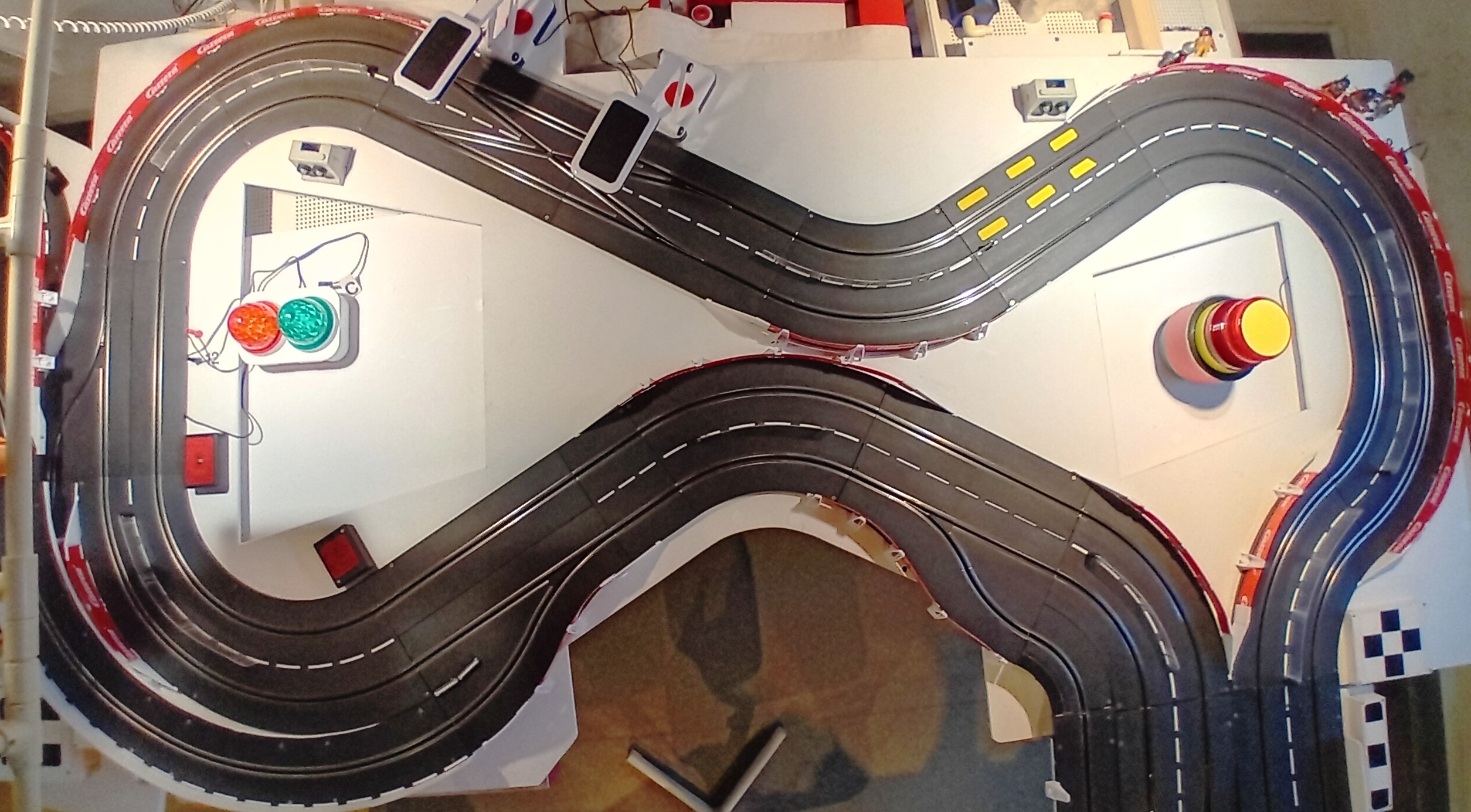

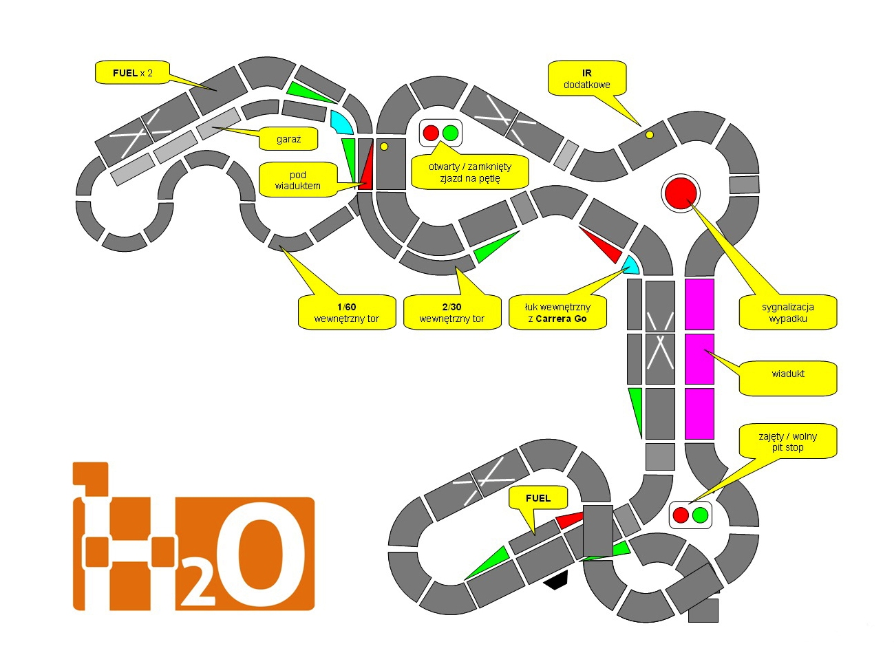

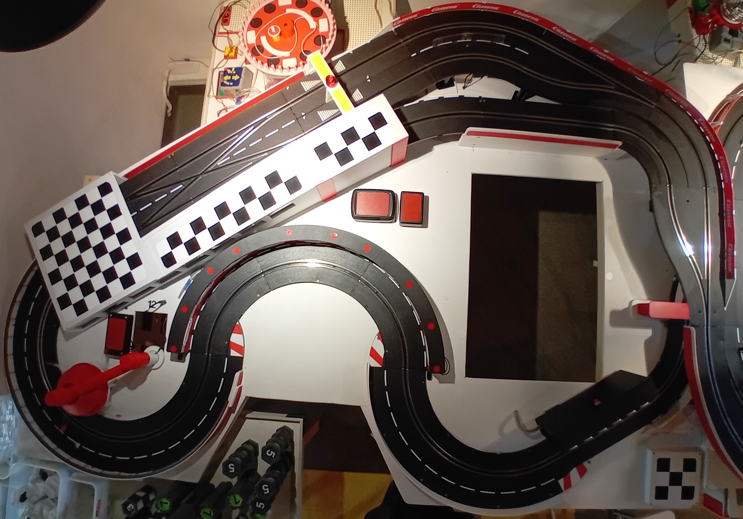

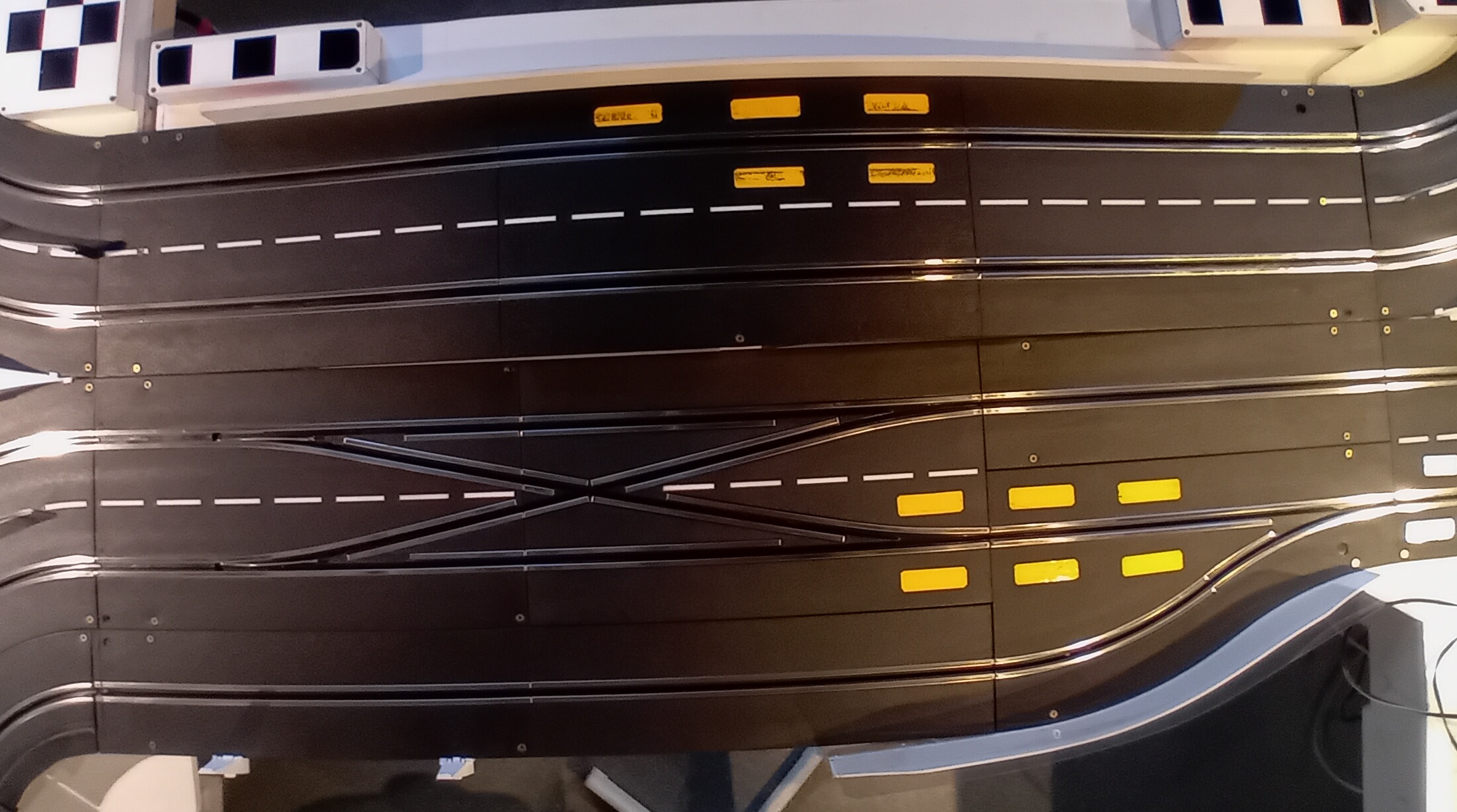

W załączeniu schemat (własnej produkcji) mojego toru i foto 4 części toru. Platformy wędrują na ścianę, gdy tor jest składany.
To skrzyżowanie na tej pętli (z pojedynczym torem) kieruje automatycznie auta raz na prawy, raz na lewy FUEL.

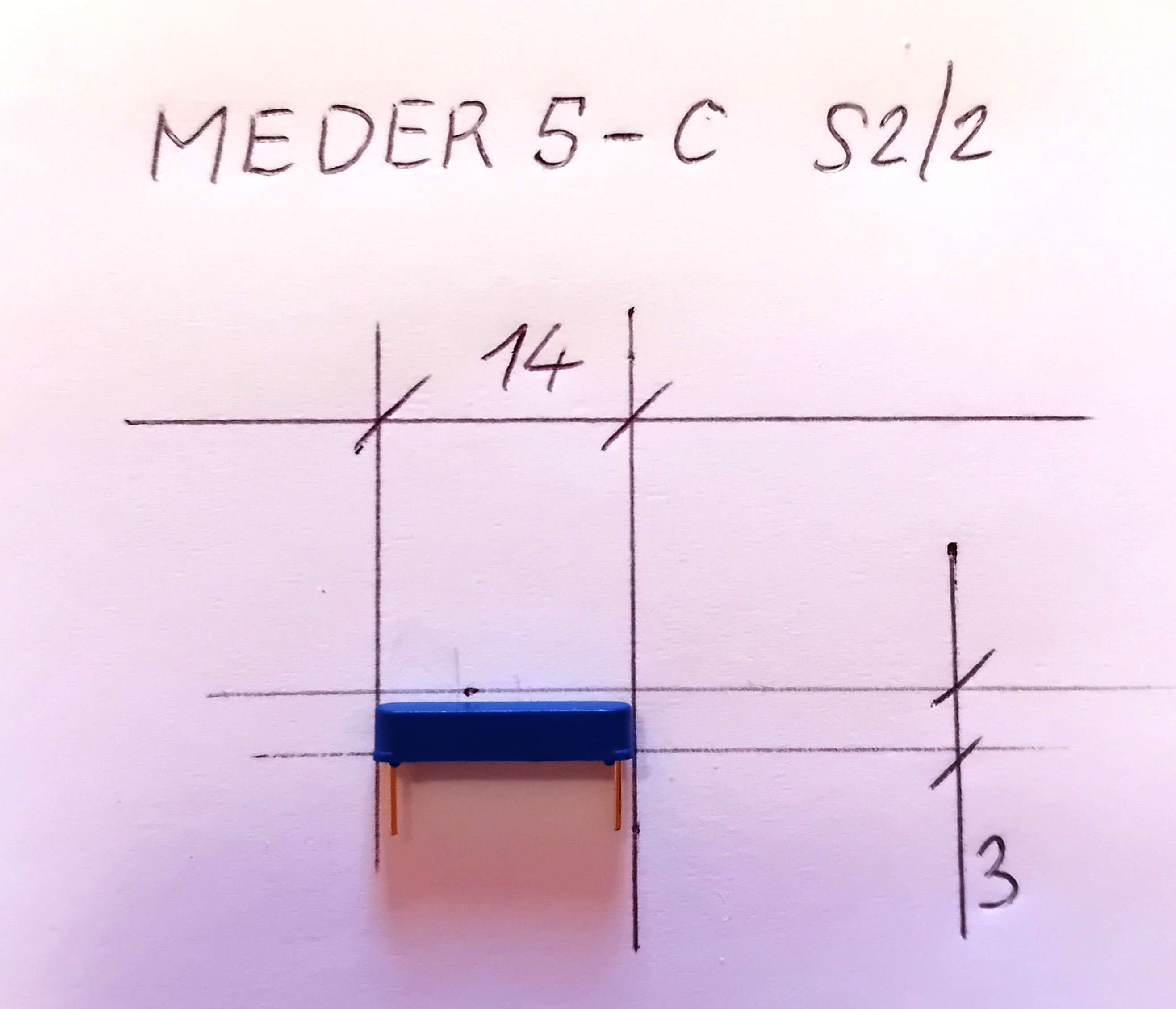

W załączeniu jeszcze (foto) miniaturowy kontaktron, który idealnie mieści się w szynie toru i niezawodnie reaguje na magnesy, które posiada każdy pojazd Digital. To jest chyba najprostszy sposób na automatyzację toru. Wszystko działa od kilku już miesięcy, a tor mój jest eksploatowany bardzo intensywnie.
