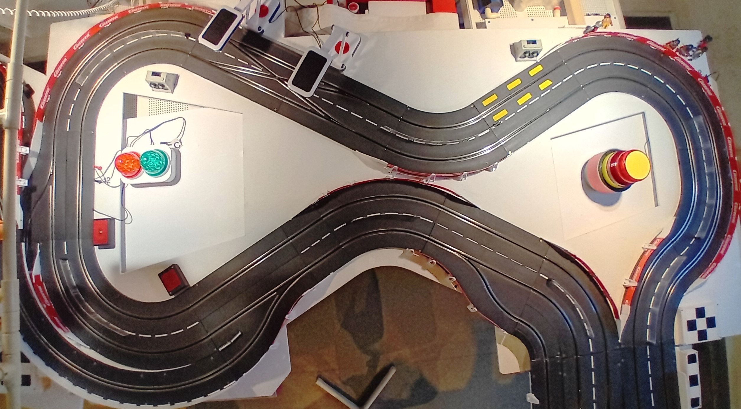

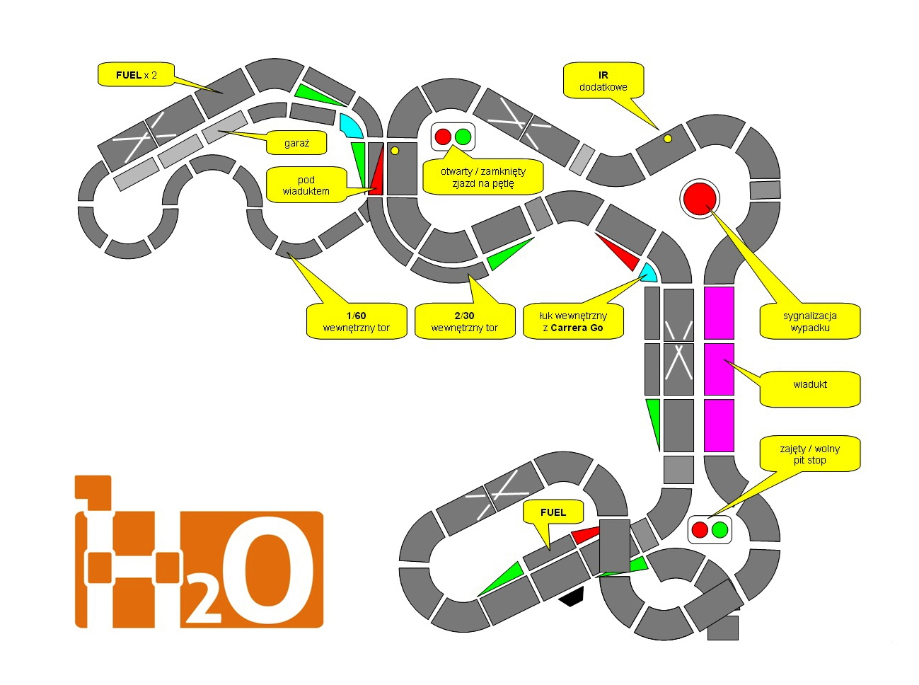

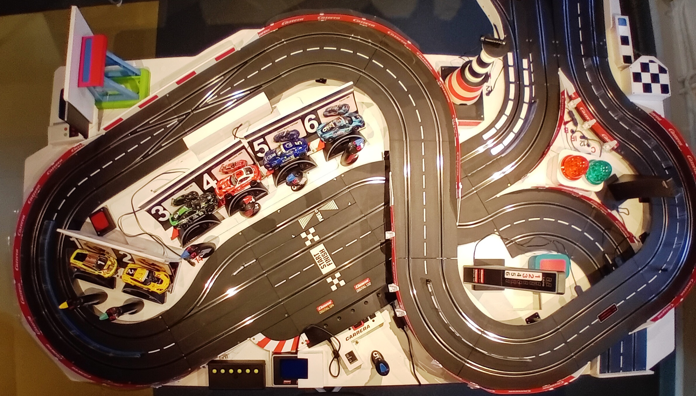

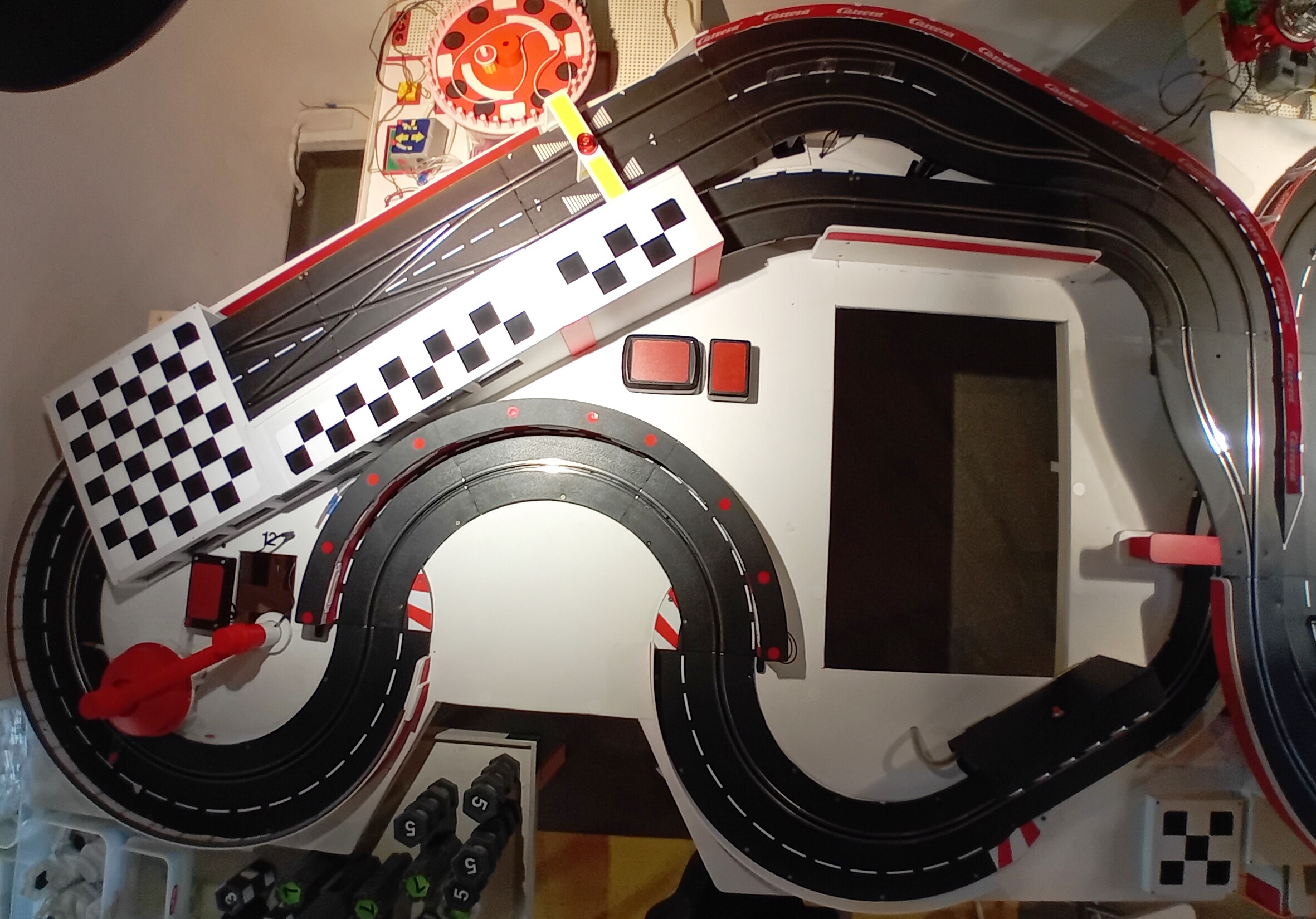

W załączeniu schemat (własnej produkcji) mojego toru i foto 4 części toru. Platformy wędrują na ścianę, gdy tor jest składany.
To skrzyżowanie na tej pętli (z pojedynczym torem) kieruje automatycznie auta raz na prawy, raz na lewy FUEL.
Nie znam się na elektronice. Moja wiedza kończy się na przekaźniku, kondensatorze i kontaktronie. Na tych elementach zbudowałem sygnalizację toru, blokadę wjazdu do zajętego Pit stopu i wiele innych atrakcyjnych bajerów.

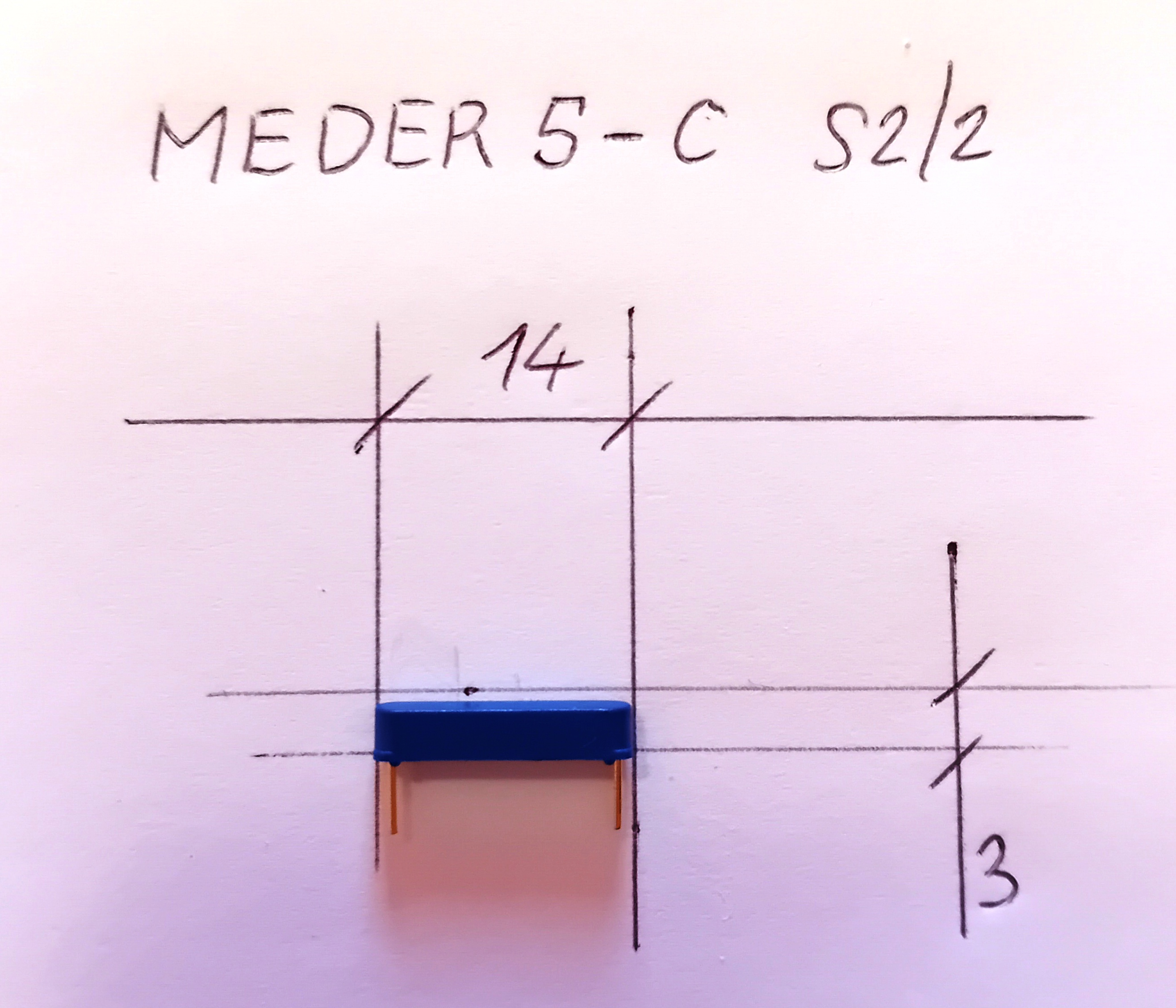

W załączeniu jeszcze (foto) miniaturowy kontaktron, który idealnie mieści się w szynie toru i niezawodnie reaguje na magnesy, które posiada każdy pojazd Digital. To jest chyba najprostszy sposób na automatyzację toru. Wszystko działa od kilku już miesięcy, a tor mój jest eksploatowany bardzo intensywnie.
