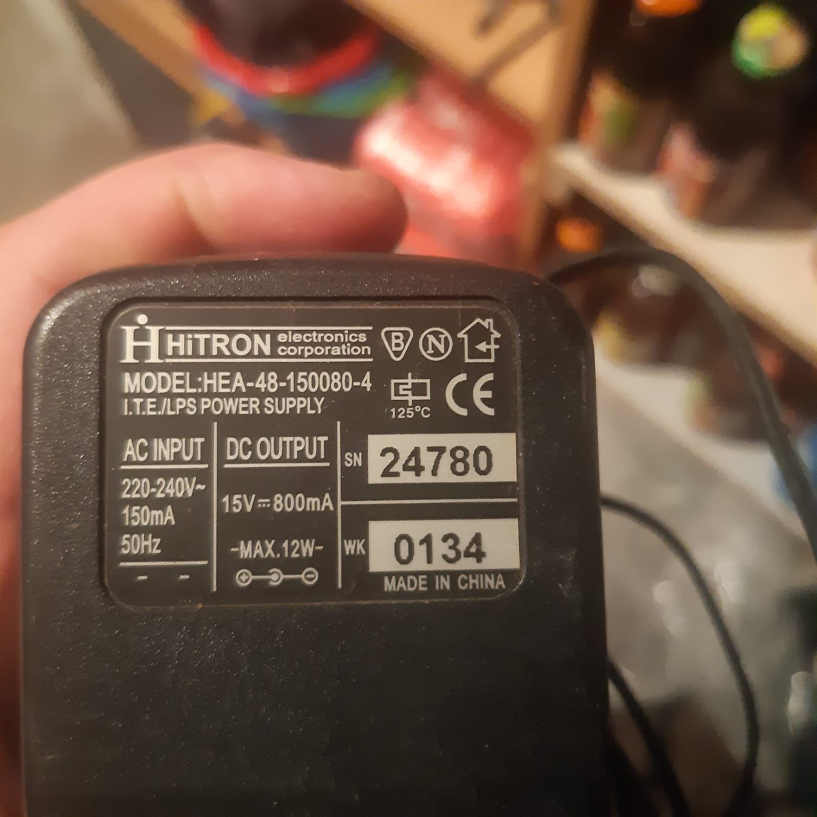

Dostałem od teścia tor stary czeski Auto Draha. samochodzik pilot taki wciskany i tor.
Zdjęcia potem podrzucę jak będzie zainteresowanie takim systemem.
Chcę go uruchomić. Nie posiadam żadnej instrukcji, na samochodzikach i silniczkach też nic nie widać.
Zapodałem na próbę zasilanie w pierwszej kolejności z zasilacza z golarki elektrycznej na wyjściu ma 17, coś V i kółka się kręciły. Później jeszcze próbowałem 12v z zasilacza pc i też się kręcą.
Pytanie: Jakiego zasilacza użyć aby nie spalić silniczków. ??
ile ma mieć ? może ktoś ma taki tor i powie mi co i jak.
Na szybko patrzyłem na olx itp są zasilacze z piko ale mnie raczej nie interesuje zmienność napięcia. Tylko jakie napięcie nie zrobi krzywdy leciwemu torowi ?
Dzięki za pomoc.
W okolicy mam taki zasilacz za grosze nada się chyba, że ten z golarki będzie ok ale czy 17 to nie za dużo ?

Max 12V, zerknij np. tutaj:

Piszę trochę późno ale swoje dorzucę. Miałem taki tor. Oryginalny zasilacz jest o oznaczeniu T2 z regulacją napięcia 8V, 10V, 12V, 0,6A. Można czasem takie wyhaczyć na OLX czy Allegro. Co do szczotek to nie pamiętam dokładnie wymiarów ale przedmówca podsuwa całkiem doby pomysł z przeróbką. Można próbować u producenta zamówić https://www.autodraha-faro.cz (https://www.autodraha-faro.cz/eshop/ser ... tacky.html) Tylko jest mały problem. Do zabytków rzadko wypuszczają wznowienia części jak np. opony. Niby były w ofercie ale nie mieli na stanie.
