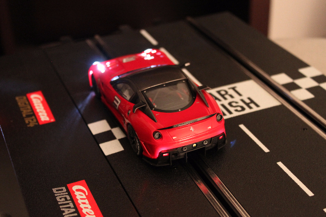

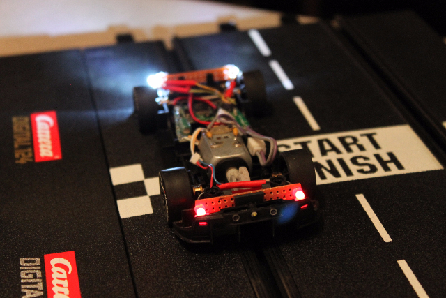

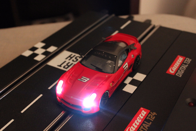

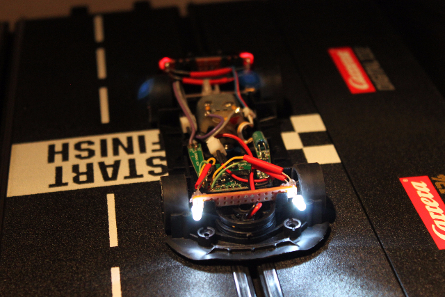

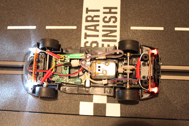

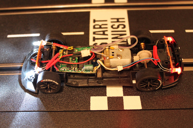

właśnie zakończyłem prace nad digitalizacją mojego czerwonego Ferrari.
Nie ma w tym oczywiście nic nadzwyczajnego,
ale może komuś moje rozwiązanie choć trochę się przyda.
Diody led umieściłem na płytkach do obwodów drukowanych (do nabycia w sklpach z częściami elektronicznymi)
Żeby nie wywarzać drzwi, podejrzałem rozwiązanie fabryczne w googlach ;)
Diody można przylutować do płytki, lub/i użyć kleju na gorąco. Później już tylko podłączenie kabli.
Rozwiązanie z płytką pozwala na umiejscowienie diod na podwoziu samochodu, nie przeszkadza to przy cyklicznym czyszczeniu z kurzu wnętrza pojazdu.
W załączeniu parę zdjęć. Tylne światła to takie małe czerwone kropeczki na zderzaku ;) , żeby je zlokalizować rozkręcałem mojego 1/24
Pozostaje mi tylko pomalować wewnątrz karoserię na czarno, aby nie było przebić światła, ale to po zakupie farby ;)

MRO,
bardzo elegancka robota. Super pomysł z tą płytką do układów. Wygląda jak seryjne rozwiązanie. Jakie oporniki zastosowałeś do diód?
Czy to jest cała dygitalizacji czy oświetlenie samochodu?
Re: Digitalizacja Ferrari 599XX - Geneva Motorshow 2009
Hej, jest to pełna digitalizacja.
Diody 3V (chyba takie) są podłączone bezpośrednio do płytki dekodera.
Przewody od tylnich świateł wręcz wciśnięte w kostkę przewodów dekodera,
natomiast przednie trzeba lutować, bo są "odwrotne" od tylnich, ważne aby pochopnie nie odcinać kostek od dekodera.
Ja odciąłem od przednich świateł, niby z zapasem, żeby kostki wykorzystać, a później na styk lutowałem.

Ciekawe z tymi diodami. I nie przepaliły ci się bez opornika? Tam chyba jest z 12V na wyjściu.
Szybko poczytałem i chyba rzeczywiście nie jest potrzebny opornik, bo w Digital są już na płytce. Ważne że u ciebie działa :roll: .
Dzięki za test!
tak plytka digital zalatwia wszystko , ja jak wstawiam swiatla do swoich wozow i uzywam sterowania swiatel z plytek digital takze nie uzywam opornikow. wszystko jest na ukladzie na wyjsciu w chipie na swiatla jest od 2,5 do 3 V. w analogach potrzeba oporniki do ukladow :)
