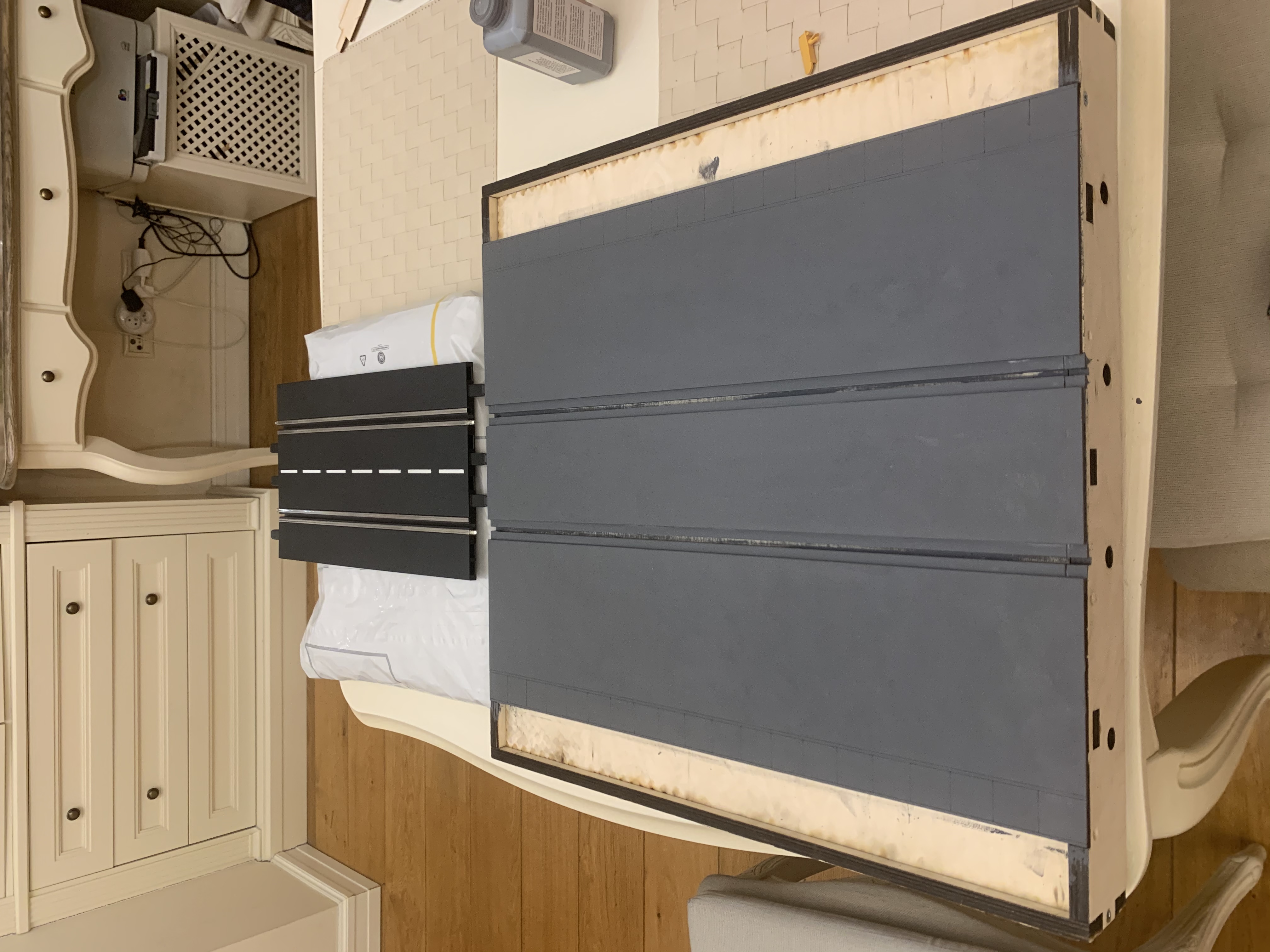

Prototyp numer 2
Technologia, frezowanie CNC.
Re: Nowe Dolomity TG
Prototyp numer 2
Pomalowany i okablowany. Wydaje się, że technologia frezowania CNC samej jezdni jest bardzo dobra. Po testach, całość toru będzie hybrydą prototypu numer 1 oraz prototypu numer 2.
Skrzynka oparta na wypalaniu laserem oraz jezdnia w technologii CNC.
