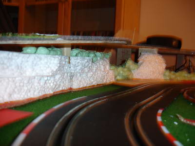

Jak zrobić i czym wypełnić taką "skałę"?
Re: Carrera GO - Górska trasa kształtowanie terenu
Temat jest pewnie na pograniczu modelarstwa. Jak budowałem takie konstrukcje dla kolejki elektrycznej to używałem do wypełnienia styropianu i pianki okiennej. Na wierzch kładłem mokrą gazetę ina to wszystko gips. Straszna papranina to była ale dawało efekty. Oczywiście na koniec malowanie na wybrany kolor i przyklejanie trawy piasku itp.
Tak to jest chyba modelarstwo
przynajmniej początek .
Umieszczam kilka zdjęć z wypełnienia podjazdu. Oprócz styropianu, dobrze się także sprawują podarte kawałki gazet nasączone klejem do tapet. Można wtedy bardzo dobrze budować teren. Wszystkie przerwy wypełniałem pianką do okien. Należy jednak uważać bo ona się bardzo rozszerza i jak jej raz dałem za dużo to podniosła mi cały podjazd
i musiałem robić od nowa.
