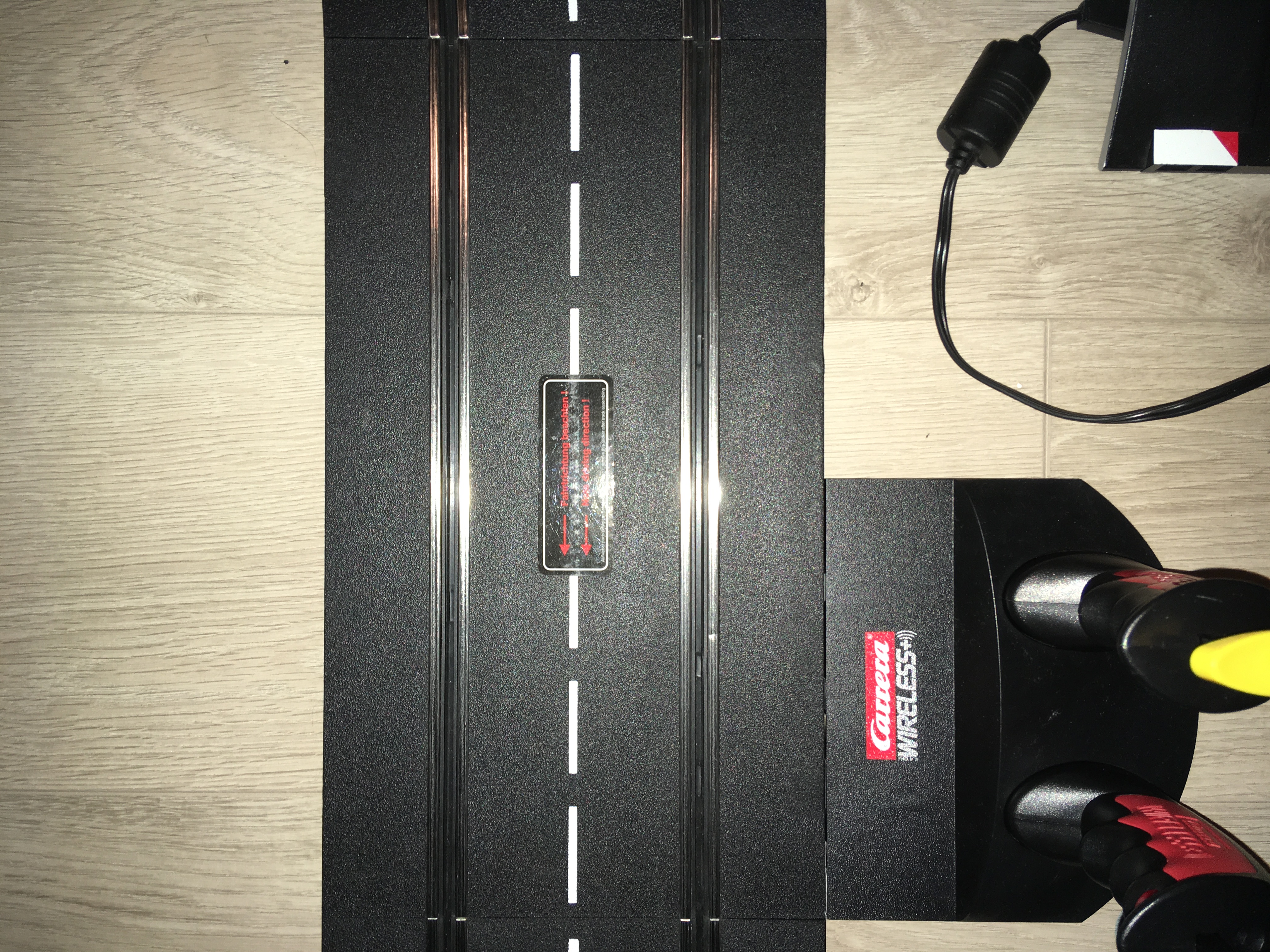

...Ale, można podłączyć stację ładowania kontrolerów za pomocą odcinka prostego do tego przystosowanego (zdjęcie) jest on jednak dostèpny w zestawie dodatkowych kontrolerów, może do kupienia osobno. Ja jednak proponuję dokupić dodatkowy CU, zawsze się przyda, to przecież serce toru, bez niego ani rusz. Można również dokupić samą stacje dokującą jeśli nie chce się ingerować w tą zakupionà w kpl z torem, gwarancja itp. Oczywiście dwa dodatkowe kontrolery dla dodatkowych kierowców też się przydadzą. To tyle w temacie.

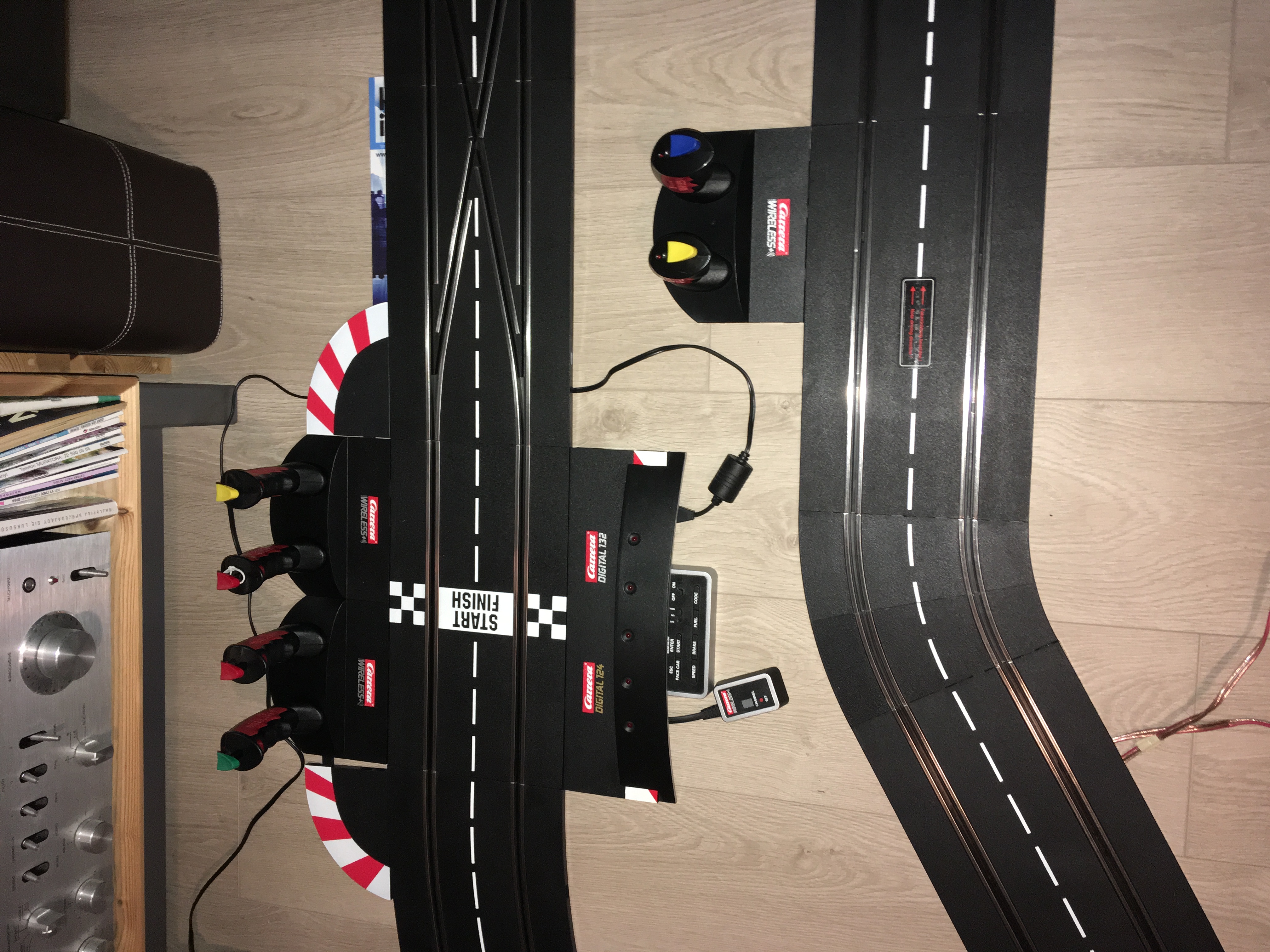

Z tego co opisałeś najlepszym rozwiązaniem jest posiadanie dodatkowej prostej przyłączeniowej (czyli takiej do której dołącza się większość akcesoriów takich jak Driver Display czy ładowarki do W+ lub Control Tower).
Ja podczepiłem się pod zasilacz (mam zasilacz laboratoryjny) i tą prostą mam poza torem, gdzie kabelkami dostarczyłem prąd. Przy zwykłym zasilaczu trzeba by przeciąć kabel i zrobić rozgałęzienie np. za pomocą kostki (traci się jednak wówczas gwarancję na zasilacz). Lub za około 30 pln mieć dodatkowy zasilacz.
