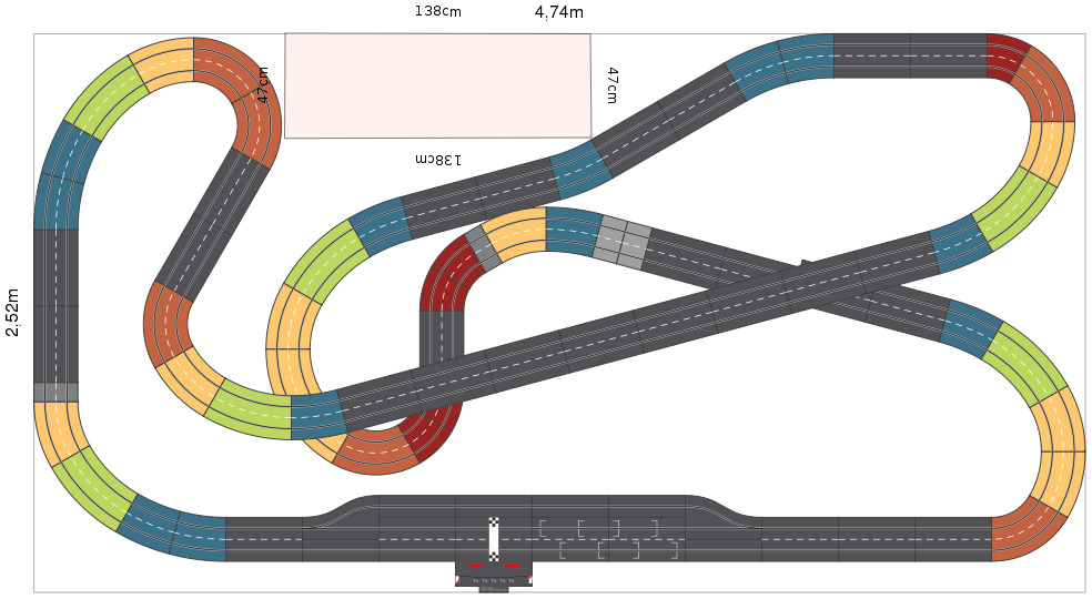

zakupiłem dwa zestawy - jeden nowy GT CHAMPIONSHIP i drugi NIGHT CONTEST używany oraz kilka dodatkowych elementów i pojazdów z których ułożyłem załączony na rysunku tor :geek:
Proszę o opinie na temat jego układu doświadczonych rajdowców oraz oczywiście o rady co należało by zmienić :idea:

911kk pisze:zakupiłem dwa zestawy - jeden nowy GT CHAMPIONSHIP i drugi NIGHT CONTEST używany oraz kilka dodatkowych elementów i pojazdów z których ułożyłem załączony na rysunku tor :geek:
Hej, jak pojeździsz, to sam odkryjesz co jest nie tak :)
Przy łukach 1/60 trudno utrzymać płyność przejazdu, pomyśl o dokupieniu innych zestawów łuków.

Brawo!
Trasa całkiem pokazna. Tak jak sugeruje kolega, najważniejszą sprawą na urozmaicenie toru jest zastosowanie szerokich zakrętów. Dobrze sobie trasę na początku rozplanować aby wiedzieć co trzeba kupić. Widzę że urzywasz planera więc z tym nie będzie problemu :D :D .
Dobrze też jest nie planować jedynie prostych równoległych. Postaraj się je ułożyć pod różnymi kątami.
Możesz też pomysleć o dwustanowiskowym PitStopie jeśli będziesz jezdził z co namniej 4 samochodami.

W planerze próbuję różnych układów, ale napotykam na jeden wg mnie podstawowy problem - różna długość dla każdej z nitki toru :(
Re: mój pierwszy tor
Trzeba tak zakrętami kręcić aż obie będą takie same.
Albo się tym nie przejmować, przecież to nie analog, że każdy jeździ po swoim torze...

dzięki za dotychczasowe uwagi i porady, "łagodniejsze" zakręty już w drodze :) a co powiecie na coś takiego :?: nie za bardzo przekombinowane :idea:
Hej, trafnie to ująłeś, przekombinowane. Widzę że masz wszystkie rodzaje zakrętów, a to daje pole do popisu. Proponuję podpatrzeć inne tory na forum lub w necie i na czymś się wzorować. Pomyśl o trasie z zakrętami otwierającymi i zamykającymi, jest to na forum opisane. Miłego planowania.

wykombinowałem coś takiego :lol: jak tylko przyjadą zamówione zakręty taki tor poskładam i zobaczymy ;)
chyba, że wg Was czyli bardziej doświadczonych "rajdowców" taki układ jest do d... :?

przedstawiam swoje kolejne projekty i proszę o opinie ;)
bardziej skłaniam się do wersji 5 :)

Hej, zerknij na forum na wątek budowy toru World Finał 2015 użytkownika 2byszka , wątek#51, tam Petrus wrzucił fajne plany toru z zakrętami otwierającymi i zamykającymi się.
Jeszcze jedno, czy będziesz miał dostęp do toru z każdej strony, aby być w stanie ustawić samochodzik z powrotem na tor?

a teraz lepiej? :(

911kk pisze:a teraz lepiej? :(
No brawo!! :D . Widać, że przeczytałeś wątek o tworzeniu zakrętów. Znnnnnnaaaaacznie lepiej! Masz tylko jeden zakręt otwierający. Ale ważne jest teraz złożenie tego toru i pojeżdżenie i sprawdzenie jak jest z płynnością i frajdą przejazdu.
Porównaj sobie swoje pierwsze projekty z tym. Zrobiłeś naprawdę olbrzymi postęp!! :D Tak trzymać!!
I jeszcze jedno dla dalszego rozwoju jak już potestujesz swoją trasę.
Bardzo podoba mi się lewa strona z zakrętem w formie mocnego S z trasy, która dałączyłem poniżej (nie jest to moja trasa). Więc jak będziesz dalej eksperymentował to może spróbujesz tą część odwzorować.
Czy masz pobocza? Dobrze by było robić to z poboczami.
