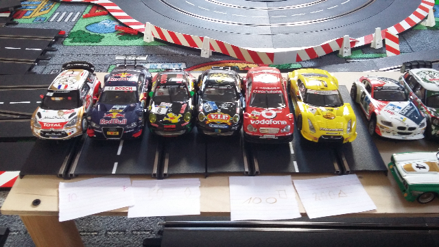

wiem już jak wkleić foty więc wklejam mój park maszynowy - do 3 będa wg opisu pasować
i na szybko złożony tor dla dzieciaków :)

Cześć Rafał,
fajny tor masz :D i całkiem niezły park maszynowy.
